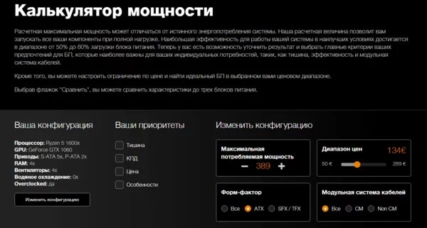

Расчёт мощности

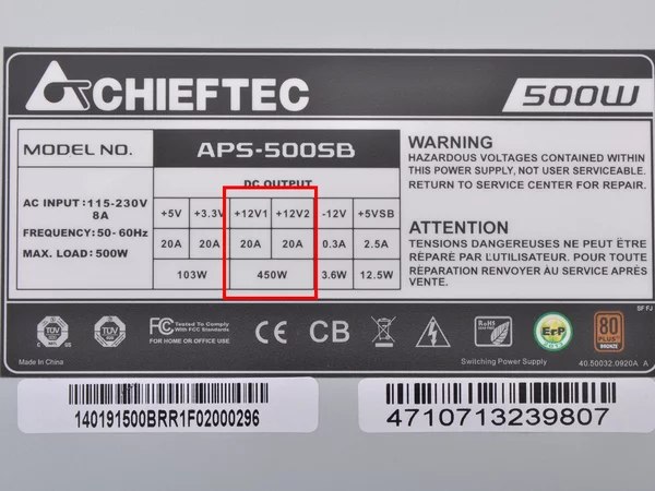

Есть такой полезный сайт - www.bequiet.com. На нем вы можете рассчитать сколько ватт(Вт) будет потреблять ваша сборка. Для этого нужно выбрать комплектующие из предложенного списка и нажать кнопку "рассчитать"

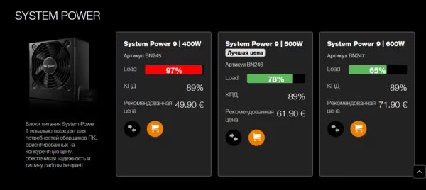

Важно понимать, что вся мощность блока питания распределяется по его шинам питания. Самая главное на что нужно обращать внимание, это линия 12 вольт, так она является главной. Мощность на такой линии должна превышать расчетную мощность в нашем калькуляторе.
Исходя из результатов, система подберет вам нужную модель блока питания.

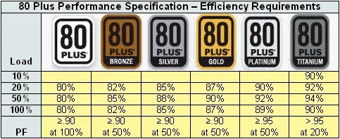

Многие качественные блоки питания, приобретаемые по хорошим ценам, несут на себе знак 80 PLUS. Причем этот знак размещается так, чтобы его было хорошо заметно, на самых видных местах .Тем самым производитель подчеркивает, что данный блок питания чем-то выделяется в лучшую сторону по сравнению с остальными блоками питания, не имеющими такого знака. Так в чем же смысл этой сертификации? Блок питания считается соответствующим стандарту 80 PLUS, если его КПД составляет не менее 80% в диапазоне нагрузки 10...100% , и при этом его коэффициент мощности (КМ или PFC) равен не менее 0.9 при 100% нагрузке.
Как видно из картинки, просто 80+ имеет самый низкий кпд, а TITANIUM 80+ самый высокий, но он и стоит дороже. Соответственно имеете вы блок питания на 500Вт с кпд 87% при нагрузке в 100%, значит максимальная мощность, которую выдаст БП при такой нагрузке, составит 435Вт.

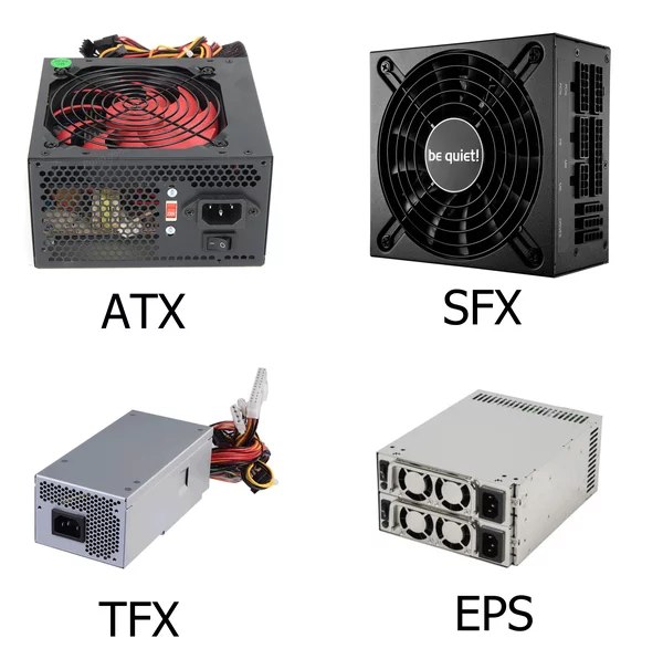

Формат блоков питания
Самый распространенный формат блоков питания это ATX12V, также существует форматы SFX, TFX для компактных корпусов, EPS для серверов и другие. Все они отличаются друг от друга своими габаритами.
Модульность блоков питания

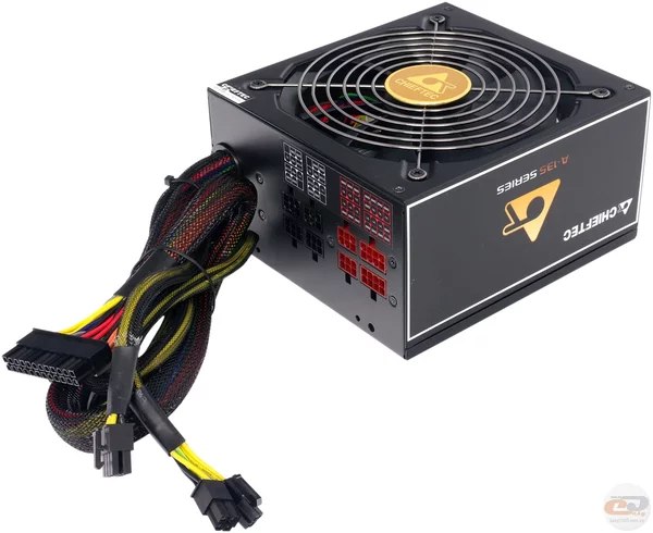

У НЕ модульных блоков питания все провода припаяны к плате и не отсоединяются. Такие блоки стоят дешево, но не подходят в тех случаях, когда нужно аккуратно уложить кабели в системном блоке.
В частичномодульных блоках питания, припаяны кабели материнской платы и процессора, остальные можно отсоединять если вы их не используете, чтобы они не мешались в корпусе.

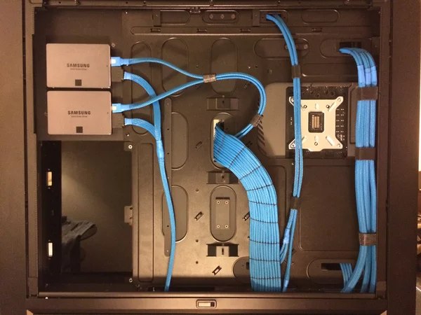

В модульных блоках питания все кабели можно отсоединить и это будет полезно, если вы хотите сделать кабель менеджмент.
